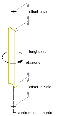

Per creare una nuova colonna non associata con le impostazioni specificate dall'utente, attenersi alla procedura indicata di seguito. Lo stile specificato nello strumento fornisce la forma della colonna. Quando si specifica un punto di inserimento per la colonna, la forma viene estrusa in direzione positiva lungo l'asse Z UCS corrente, fino all'altezza determinata dalle proprietà Offset iniziale, Offset finale e Lunghezza logica specificate dall'utente.
Creazione di una colonna non associata
Facoltativamente, scostare la colonna a partire dal relativo punto iniziale o finale.
Scostamento di una colonna

  5. Espandere Quote.
  6. Specificare gli offset.
    Per... Procedere nel modo seguente...
    Scostare la colonna sull'asse estruso nel punto iniziale della stessa Immettere un valore per Offset iniziale. Un valore positivo accorcia la colonna sull'asse, mentre un valore negativo la allunga.
    Scostare la colonna sull'asse estruso nel punto finale della stessa Immettere un valore per Offset finale. Un valore negativo allunga la colonna sull'asse, mentre un valore positivo la accorcia.
  7. Immettere un valore per Lunghezza logica.
    La lunghezza logica corrisponde alla lunghezza (altezza) della colonna prima che siano applicati gli offset.
  8. In Specificare la rotazione sullo schermo, selezionare Sì o No.
    Specificare la rotazione della colonna prima di inserirla Selezionare No per l'opzione Specificare la rotazione sullo schermo, quindi immettere un valore in Rotazione.
    Specificare la rotazione della colonna al momento dell'inserimento Selezionare Sì per l'opzione Specificare la rotazione sullo schermo, quindi specificare la rotazione come descritto nel passo 10.
    Con un valore positivo, la colonna ruota in senso antiorario intorno all'asse estruso se visualizzata dalla fine (parte superiore) all'inizio (parte inferiore).
