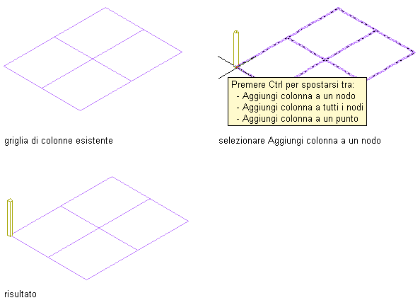

Aggiunta di una colonna ad un singolo nodo di una griglia di colonne

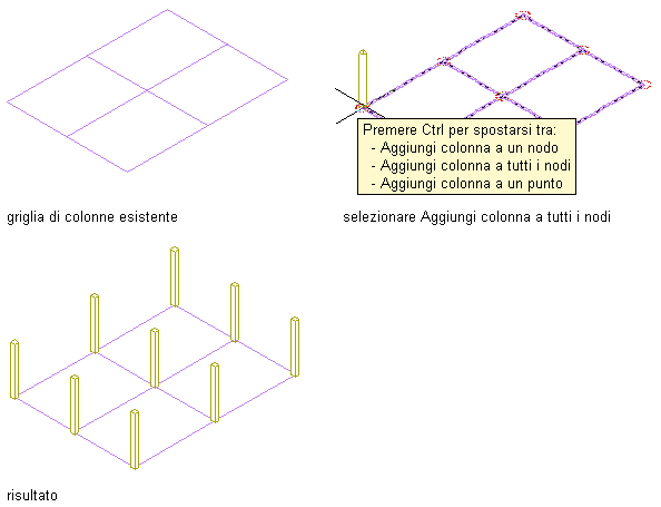

Aggiunta di colonne a tutti i nodi di una griglia di colonne

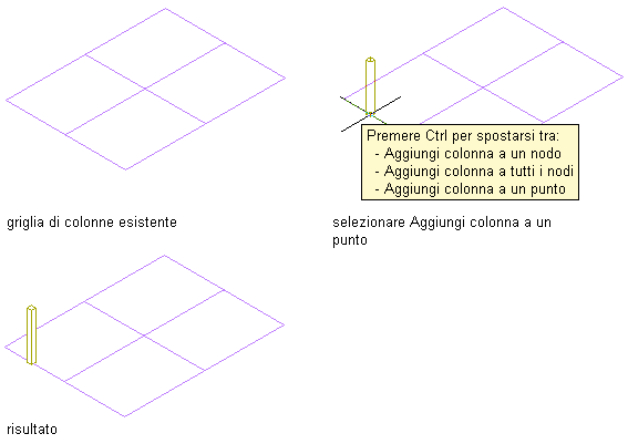

Aggiunta di una colonna ad un singolo punto di una griglia di colonne

  11. Spostare il cursore sulla griglia in modo che la griglia venga evidenziata e venga visualizzato l'elenco di opzioni per l'aggiunta di colonne. Premere CTRL per passare da un'opzione all'altra.
  12. Specificare il punto di inserimento della colonna sulla griglia.
    Per... Procedere nel modo seguente...
    Aggiungere una colonna in corrispondenza di un determinato nodo della griglia Spostare il cursore sul nodo o in prossimità del nodo e fare clic. Viene aggiunta una colonna al nodo più vicino alla posizione del cursore.
    Aggiungere una colonna a tutti i nodi della griglia Premere CTRL e fare clic.
    Aggiungere una colonna in un determinato punto della griglia o all'interno della griglia Premere CTRL due volte, portare il cursore nel punto in cui si desidera aggiungere la colonna e fare clic. Se il valore di Specificare la rotazione sullo schermo è Sì nel riquadro delle proprietà, spostare il cursore per ruotare la colonna intorno all'asse estruso fino alla posizione desiderata, quindi fare clic. In alternativa specificare un valore per l'angolo di rotazione e premere INVIO.
    Con un valore positivo, la colonna ruota in senso antiorario intorno all'asse estruso se visualizzata dalla fine (parte superiore) all'inizio (parte inferiore).
