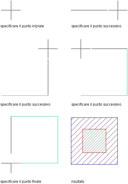

Come creare un poligono AEC
  1. Fare clic su scheda Inizio gruppo Disegna menu a discesa Forme Poligono AEC .
    In alternativa, è possibile aprire una tavolozza degli strumenti contenente uno strumento Poligono AEC e selezionare lo strumento.
  2. Specificare il punto iniziale del poligono AEC.
  3. Specificare altri punti di definizione del poligono AEC.
    Nota: È necessario specificare un numero sufficiente di punti per poter creare almeno tre lati del poligono AEC.
  4. Immettere c (Chiudi) per chiudere il poligono AEC.
