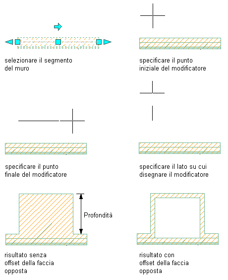

Il modificatore di muro può essere aggiunto ad uno o ad entrambi i lati del muro. Quando si seleziona la faccia, è inoltre possibile scostare il modificatore di muro dalla faccia opposta per creare una protuberanza, come nel caso dei divisori di tubazioni o delle colonne interne.
Applicazione di modificatori di muro ad un muro
