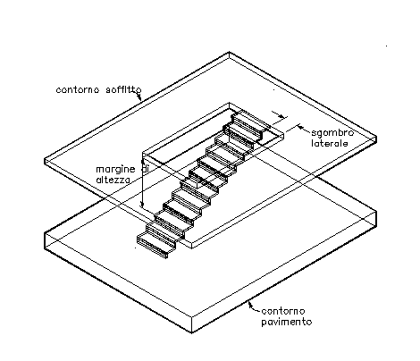

Per impostare le dimensioni dell'area di interferenza della scala, attenersi alla procedura indicata di seguito.
Impostazione dell'altezza libera di passaggio e dello sgombro laterale di una scala e di un vano

    Specificare l'altezza al di sopra delle pedate per la condizione di interferenza Immettere un valore per Altezza libera di passaggio.
    Specificare lo sgombro laterale per una condizione di interferenza relativa a scale diritte e a più pianerottoli Immettere un valore per Sgombro sinistro e Sgombro destro.
    Specificare lo sgombro interno ed esterno per una condizione di interferenza relativa a scale a chiocciola e a forma di U Immettere un valore per Sgombro interno e Sgombro esterno.
