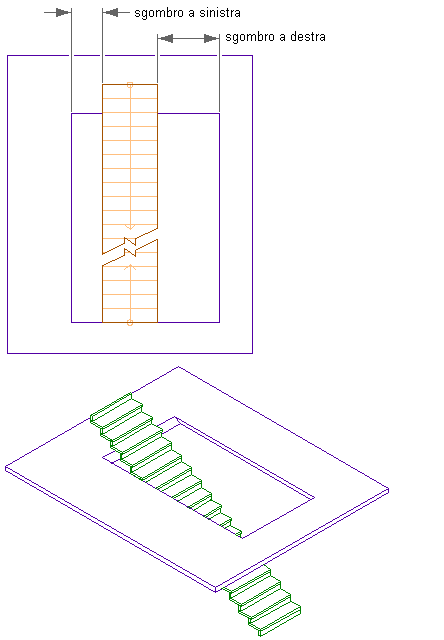

Impostazione dello sgombro laterale per una condizione di interferenza relativa ad una soletta

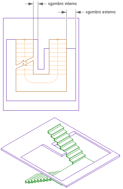

Impostazione dello sgombro interno ed esterno per una condizione di interferenza relativa ad una soletta

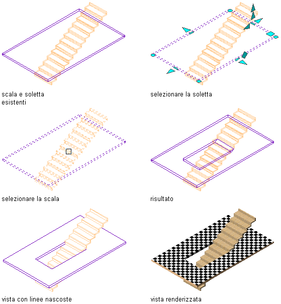

  1. Creare una scala che interseca una soletta.
  2. Fare doppio clic sulla scala per aprire il riquadro proprietà.
  3. Fare clic sulla scheda Design, espandere Avanzato, quindi Interferenza.
  4. Impostare le dimensioni della condizione di interferenza.
    Per... Procedere nel modo seguente...
    Specificare l'altezza al di sopra delle pedate per la condizione di interferenza Immettere un valore per Altezza libera di passaggio.
    Specificare lo sgombro laterale per una condizione di interferenza relativa a scale diritte e a più pianerottoli Immettere un valore per Sgombro sinistro e Sgombro destro.
    Specificare lo sgombro interno ed esterno per una condizione di interferenza relativa a scale a chiocciola e a forma di U Immettere un valore per Sgombro interno e Sgombro esterno.
  5. Per annullare la selezione, fare clic nell'area di disegno e non sulla scala.
  6. Selezionare la soletta da intersecare, quindi Scegliere scheda Solettagruppo Editamenu a discesa Condizione di interferenzaAggiungi.
  7. Selezionare la scala e premere INVIO.
  8. Selezionare l'effetto contorno continuo e premere INVIO.
    Creazione di una condizione di interferenza della scala e di una soletta
    Nota: Se si modificano i valori di interferenza per la scala, verrà modificata anche la portata dell'intersezione con la soletta.
