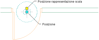

Nella seguente illustrazione l'indicatore di porta viene visualizzato in due diverse scale di annotazione e in diverse posizioni, a seconda della scala di annotazione e del punto base.

Gli oggetti annotativi quali gli indicatori di porta presentano un grip Posizione rappresentazione scala. Utilizzare tale grip per riposizionare l'istanza di rappresentazione scala corrente. Utilizzare il grip Posizione per riposizionare tutte le rappresentazioni scala contemporaneamente. Se è supportata una sola rappresentazione scala per un determinato indicatore, viene visualizzato solo il grip Posizione.
