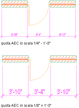

Nella seguente illustrazione la quota AEC viene visualizzata in due diverse scale di annotazione. La quota AEC è stata creata nel disegno nella prima scala di annotazione, quindi tale scala è stata cambiata.
