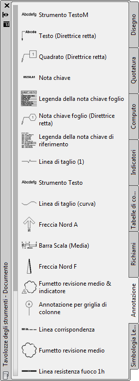

Gli strumenti Annotazione consentono di creare oggetti di annotazione a cui vengono applicate scale di annotazione specifiche. In AutoCAD Architecture uno strumento di annotazione può essere personalizzato per aggiungere ad un disegno i tipi di annotazione seguenti:
Gli strumenti di annotazione si trovano nella scheda Annotazione della tavolozza degli strumenti Documento:

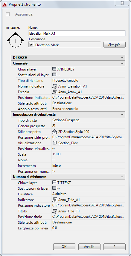

Il tipo specifico di annotazione, il relativo aspetto e le altre caratteristiche sono determinati da valori modificabili dall'utente nel foglio di lavoro Proprietà strumento, accessibile dal menu di scelta rapida dello strumento.
