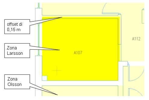

Quando si seleziona lo standard di calcolo area SIS in AutoCAD Architecture, viene creato automaticamente lo stile di zona Unit Usage_SIS. Questo stile di zona può essere utilizzato per specificare il tipo di uso dei vani presenti nel disegno. Il calcolo del contorno utilizzabile varia a seconda che i vani adiacenti si trovino nella stessa unità o meno. Quando il vano adiacente è associato ad un'altra zona, i contorni utilizzabili vengono creati sul lato interno del muro. Se il vano adiacente è associato alla stessa zona, al contorno utilizzabile viene applicato un offset di 0,15 m rispetto all'interno del muro.

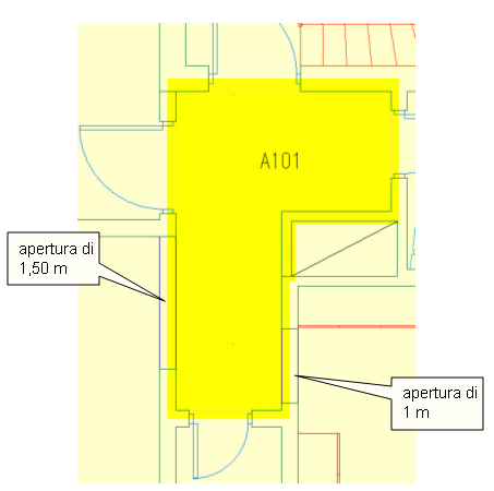

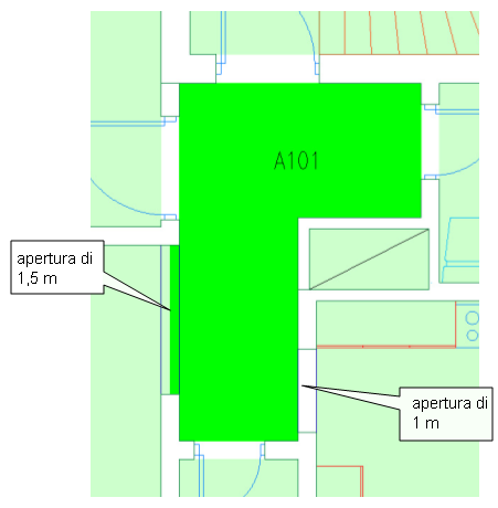

In base allo standard SIS, per essere considerato come area misurabile, un vano deve avere un'altezza non inferiore a 1,90 m e una larghezza non inferiore a 0,6 m. Lo standard di calcolo SIS fornito con il presente prodotto software verifica automaticamente l'altezza di ogni vano, allo scopo di garantire che le condizioni di altezza vano siano soddisfatte. In caso contrario, ai contorni Area netta (NTA) e Area utilizzabile (BRA) viene applicato un offset basato sulle regole dello standard SIS.

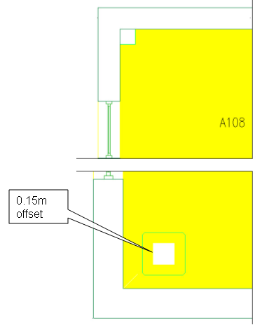

Le colonne non associate vengono calcolate come un muro interno. Al contorno utilizzabile viene applicato un offset di 0,15 m verso l'interno della colonna.
