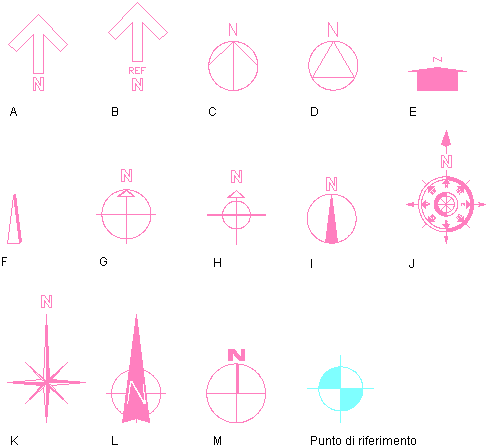

Le annotazioni freccia nord e punto di riferimento vengono utilizzate per la definizione delle direzioni in un disegno. In precedenza disponibili come blocchi di contenuto in DesignCenter, nella nuova versione queste annotazioni sono state aggiunte agli strumenti nelle tavolozze e nella Libreria.
Simboli freccia nord e punto di riferimento
Per default, tutti gli strumenti Freccia nord e Punto di riferimento sono annotativi, vale a dire che alle annotazioni inserite mediante tali strumenti è applicata una scala di annotazione.

| Generale/Simbolo | Specifica il simbolo basato su blocchi da utilizzare per la freccia nord o il punto di riferimento. |
| Generale/Percorso simbolo | Percorso del file di disegno che contiene il simbolo freccia nord o punto di riferimento specificato. Fare clic sulla proprietà e utilizzare l'opzione Sfoglia dall'elenco a discesa per individuare e immettere il percorso del file. Se questa proprietà non è specificata (--), sono elencati solamente i blocchi del file di disegno corrente. I blocchi dei simboli disponibili in AutoCAD Architecture si trovano per default in %AECCONTENT_DIR%\Styles\Imperial\AEC Annotation Symbols (Imperial).dwg o %AECCONTENT_DIR%\Styles\Metric\AEC Annotation Symbols (Metric).dwg. |
