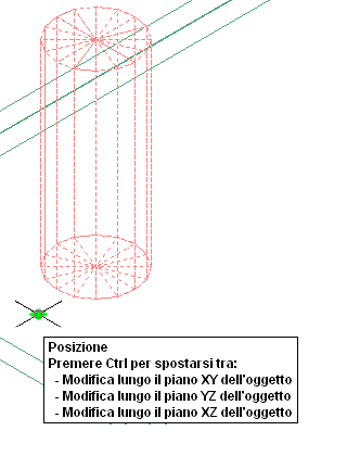

Per riposizionare un blocco multivista esistente mediante il grip Posizione, attenersi alla procedura indicata di seguito. Nella vista modello, il grip Posizione presenta tre modalità di modifica: Modifica lungo il piano XY dell'oggetto, Modifica lungo il piano YZ dell'oggetto e Modifica lungo il piano XZ dell'oggetto. Premere CTRL per scorrere le modalità disponibili e selezionare quella desiderata. La modalità di modifica di default è Modifica lungo il piano XY. Nella vista piana, il movimento del grip Posizione è limitato ad un unico piano.

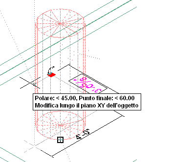

  3. Spostare il blocco multivista nella posizione desiderata e fare clic oppure immettere un valore e premere INVIO.
    Per immettere un valore per la seconda direzione in qualsiasi modalità di modifica (ad esempio per la direzione Y quando si eseguono modifiche lungo il piano XY), premere TAB per passare alla seconda direzione.
    È anche possibile bloccare il movimento del blocco multivista in una determinata direzione. Se nella modalità di modifica corrente si immette un valore per una delle due direzioni della quota e si preme TAB, il movimento del blocco multivista viene vincolato alla direzione della seconda quota. Ad esempio, quando si eseguono modifiche nel piano XY, è possibile immettere un valore per la quota X, quindi premere TAB. La quota X viene bloccata su tale valore e il movimento del blocco multivista viene limitato alla direzione Y della quota.
