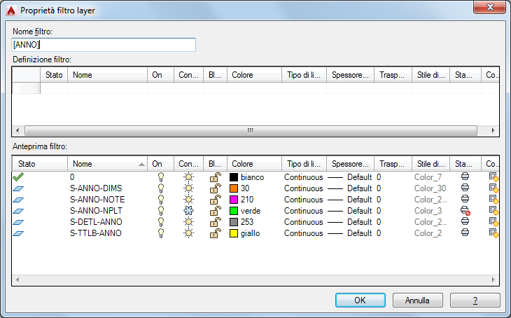

Esistono due tipi di filtri layer, basati rispettivamente sulle impostazioni delle proprietà e su un gruppo di nomi di layer specificati.
Questo esempio mostra una definizione di filtro layer impostata nella finestra di dialogo Proprietà filtro layer.
Esempio 1: filtro basato sulle proprietà dei layer
Il filtro denominato "Anno" visualizza i layer che soddisfano uno dei seguenti criteri:
- Hanno un nome che contiene le lettere anno E sono attivati E sono scongelati.
- Hanno un nome che contiene le lettere anno E hanno il colore di default rosso.
Risultato:

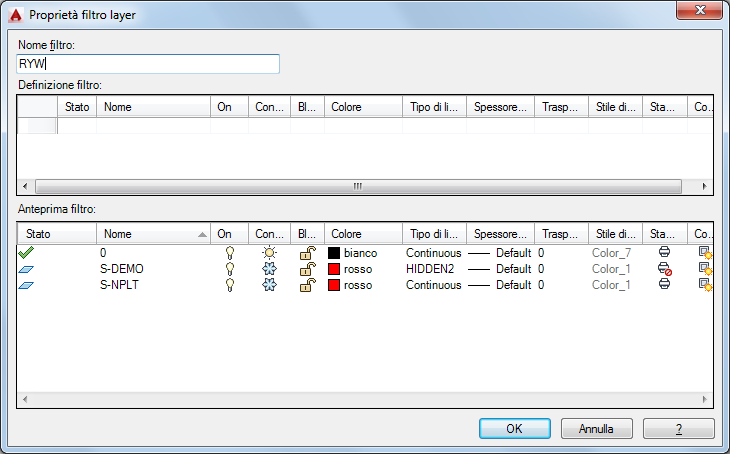

Esempio 2: filtro basato su un gruppo di layer
Il filtro denominato "Floor Plan" visualizza i layer che soddisfano i seguenti criteri:
- Sono inclusi nel gruppo "Floor Plan". Questi layer sono stati selezionati dall'elenco disponibile nel riquadro destro del Gestore proprietà layer e trascinati sul nome del gruppo di layer creato nel riquadro sinistro. Per accedere a tutti i layer per l'operazione di trascinamento, fare clic sul filtro layer Tutti nel riquadro sinistro.
Nota: Facendo clic con il pulsante destro del mouse su un filtro basato sulle proprietà dei layer, è possibile convertirlo in un filtro più complesso basato su un gruppo di layer.
Risultato:
