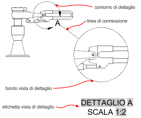

Una vista di dettaglio della documentazione modello è una vista proiettata da una vista 2D della documentazione modello esistente nella quale viene visualizzata in scala ingrandita una parte specifica di tale vista.
Nelle figure riportate di seguito sono illustrate le diverse entità generate dal comando VISTADETTAGLIO e i termini utilizzati per fare riferimento ad esse. Gli stili di vista di dettaglio controllano l'aspetto di ciascuna entità presente in elenco.
