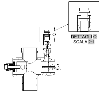

Come creare una vista di dettaglio con un contorno rettangolare
È possibile creare viste di dettaglio a partire da viste 2D della documentazione modello.
  1. Fare clic su scheda Layout gruppo Crea vista menu a discesa Dettagli Rettangolare. Trova
  2. Fare clic sulla vista da utilizzare come vista principale.
    Suggerimento: Il formato della vista di dettaglio dipende dallo stile di vista di dettaglio corrente. È possibile apportare modifiche locali a queste impostazioni utilizzando la scheda contestuale della barra multifunzione Creazione vista di dettaglio. Ad esempio, è possibile specificare l'identificatore della vista di dettaglio, nonché la scala e la visibilità dell'etichetta della vista di dettaglio.
  3. Fare clic al centro dell'area da ingrandire.
  4. Fare clic su un angolo per definire l'area da ingrandire. L'identificatore della vista di dettaglio viene posizionato nel punto in cui si è fatto clic e in corrispondenza del cursore viene visualizzata un'anteprima della vista di dettaglio.
    Nota: Se necessario, è possibile riposizionare l'identificatore dopo la creazione della vista di dettaglio.
  5. Spostare l'anteprima nella posizione appropriata e fare clic per posizionare la vista.
