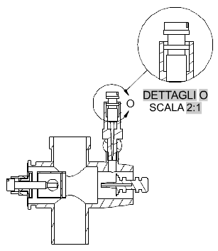

  1. Fare clic su scheda Layout gruppo Crea vista menu a discesa Dettagli Circolare. Trova
  2. Fare clic sulla vista da utilizzare come vista principale.
    Suggerimento: Il formato della vista di dettaglio dipende dallo stile di vista di dettaglio corrente. È possibile apportare modifiche locali a queste impostazioni utilizzando la scheda contestuale della barra multifunzione Creazione vista di dettaglio. Ad esempio, è possibile specificare l'identificatore della vista di dettaglio, nonché la scala e la visibilità dell'etichetta della vista di dettaglio.
  3. Fare clic nell'area di disegno per definire il centro dell'area da ingrandire.
    Nota: Se la deduzione di vincoli è attivata (CONSTRAINTINFER = 1), viene applicato un vincolo coincidente a tale punto.
  4. Fare clic per specificare il diametro dell'area da ingrandire. L'identificatore della vista di dettaglio viene posizionato nel punto in cui si è fatto clic e in corrispondenza del cursore viene visualizzata un'anteprima della vista di dettaglio.
    Nota: Se necessario, è possibile riposizionare l'identificatore dopo la creazione della vista di dettaglio.
  5. Spostare l'anteprima nella posizione appropriata e fare clic per posizionare la vista.
