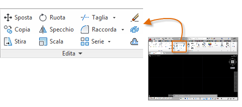

Gli strumenti di modifica più comuni sono disponibili nel gruppo Edita della scheda Inizio. In questa sezione vengono descritti tali strumenti.

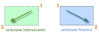

Selezione di più oggetti
Talvolta è necessario selezionare un numero elevato di oggetti. Anziché selezionare ciascun oggetto singolarmente, è possibile selezionare gli oggetti che si trovano all'interno di un'area. A tale fine, fare clic su una posizione vuota (1), spostare il cursore verso destra o sinistra, quindi fare clic una seconda volta (2).
Il risultato è definito gruppo di selezione e corrisponde al gruppo di oggetti che verranno elaborati da un comando.
Suggerimento: È possibile rimuovere facilmente gli oggetti dal gruppo di selezione. Se ad esempio si selezionano 42 oggetti e si desidera escluderne due, tenere premuto MAIUSC e selezionare i due oggetti da rimuovere. Premere quindi INVIO o la BARRA SPAZIATRICE oppure fare clic con il pulsante destro del mouse per terminare il processo di selezione.
Nota: Se si fa clic e si trascina, viene attivato un altro metodo di selezione denominato lazo.

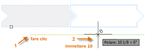

Metodo della distanza
In questo caso, qualsiasi punto della seconda piastrella corrisponde ad un totale di 9-7/8" + 1/8" = 10" a partire dal punto equivalente della piastrella originale. Selezionare quindi la piastrella, premere INVIO o la barra spaziatrice per terminare la selezione, quindi fare clic in un punto qualsiasi dell'area di disegno (1). Tale punto non deve necessariamente trovarsi sulla piastrella.
A questo punto, spostare il cursore a destra facendo affidamento sull'angolo di puntamento polare per mantenere la direzione orizzontale, quindi immettere 10 per la distanza. Premere nuovamente INVIO o la barra spaziatrice per terminare il comando.
Quando si sono specificate una distanza e una direzione da un punto (1), si è definito un vettore. Tale vettore è stato applicato alla piastrella selezionata.

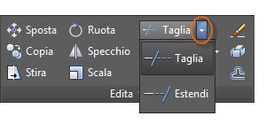

Taglio ed estensione
Una tecnica molto diffusa consiste nell'utilizzare il comando OFFSET in combinazione con i comandi TAGLIA ed ESTENDI. Nella finestra dei comandi è possibile immettere TA per TAGLIA o ES per ESTENDI. Il taglio e l'estensione sono tra le operazioni più comuni in AutoCAD.
Nell'esempio riportato nella seguente illustrazione è necessario estendere le linee che rappresentano i gradini per l'accesso alla veranda. Avviare il comando ESTENDI, selezionare il contorno e premere INVIO o la BARRA SPAZIATRICE.
Quando si preme INVIO o la BARRA SPAZIATRICE, si indica ad AutoCAD che è stata completata la selezione dei contorni e che ora è possibile selezionare gli oggetti da estendere.
Suggerimento: Un metodo più rapido consiste nel premere immediatamente INVIO o la BARRA SPAZIATRICE anziché selezionare gli oggetti del contorno. Questa operazione obbliga AutoCAD a considerare tutti gli oggetti come possibili contorni.
A questo punto, selezionare gli oggetti da estendere (in prossimità delle estremità da estendere) e premere INVIO o la BARRA SPAZIATRICE per terminare il comando.
Come risultato, le linee vengono estese fino al contorno.
Per il comando TAGLIA viene seguita la stessa procedura, ad eccezione del fatto che, quando si selezionano gli oggetti da tagliare, vengono in realtà selezionate le parti da rimuovere.

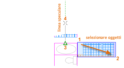

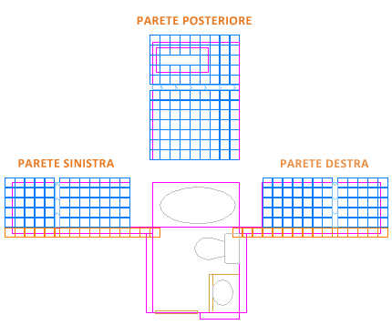

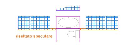

Specchio
L'illustrazione seguente deriva da un progetto di piastrellatura. I muri del bagno residenziale sono appiattiti in modo da poter disporre il modello e calcolare il numero necessario di piastrelle.
È possibile rendere più veloce questa procedura sfruttando la simmetria dei muri sinistro e destro. È infatti sufficiente disporre le piastrelle su un muro e quindi creare l'immagine speculare del muro attraverso il centro della stanza.
Nell'esempio seguente, avviare il comando SPECCHIO (o immettere SP nella finestra dei comandi), utilizzare la selezione finestra (1 e 2) per selezionare la geometria sul muro destro, quindi specificare una linea speculare (3 e 4) corrispondente alla linea d'asse del bagno.
Infine, rifiutare l'opzione "Cancellare gli oggetti sorgente" premendo INVIO o la barra spaziatrice.
Suggerimento: Cercare sempre di sfruttare la simmetria per velocizzare il proprio lavoro, anche se la simmetria non è perfettamente identica.

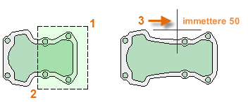

Stira
È possibile stirare la maggior parte degli oggetti geometrici, in modo da allungare e ridurre parti del modello, ad esempio una guarnizione o il progetto di un parco pubblico.
Utilizzare il comando STIRA (o immettere STI nella finestra dei comandi) e selezionare gli oggetti con una selezione intersecante, come illustrato di seguito (1 e 2). La selezione intersecante è obbligatoria: solo la geometria che viene intersecata da tale selezione viene stirata. Fare clic in un punto qualsiasi nell'area di disegno (3), spostare il cursore a destra e immettere 50 per la distanza. Questa distanza può rappresentare millimetri o piedi.
Per ridurre il modello in base ad un valore specificato, è necessario spostare il cursore a sinistra.

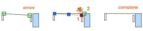

Grip
I grip vengono visualizzati quando si seleziona un oggetto senza avviare un comando. I grip risultano spesso utili per la modifica delle luci. Ad esempio, nell'illustrazione seguente è stato accidentalmente eseguito lo snap della linea ad un punto finale non corretto. È possibile selezionare la linea non allineata, fare clic su un grip, quindi fare clic per specificare la posizione corretta.
Per default, quando si fa clic su un grip, in AutoCAD viene attivata automaticamente la modalità **STIRA**, come indicato nella finestra dei comandi. Se si desidera esaminare altri metodi di modifica degli oggetti mediante grip, premere INVIO o la barra spaziatrice per scorrere le altre modalità disponibili. Alcuni utenti eseguono la maggior parte delle operazioni di modifica utilizzando i grip.
