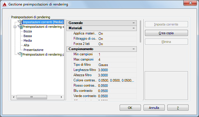

Specifica le preimpostazioni di rendering, ovvero parametri di rendering riutilizzabili, per eseguire il rendering di un'immagine.
I parametri di rendering riutilizzabili sono memorizzati come preimpostazioni di rendering. È possibile scegliere tra una serie di preimpostazioni di rendering installate o creare preimpostazioni di rendering personalizzate. Le preimpostazioni di rendering vengono in genere personalizzate per ottenere rendering di anteprima relativamente veloci. È possibile crearne altre per rendering più lenti ma di qualità superiore.
Vengono visualizzate le opzioni seguenti:
Visualizza una struttura in cui sono elencate tutte le preimpostazioni memorizzate con il disegno corrente. Esistono due tipi di preimpostazioni di rendering: Standard e Personalizzate.
Entrambe le strutture, standard e personalizzate, possono essere riordinate mediante trascinamento. Analogamente, se si dispone di più preimpostazioni personalizzate, è possibile riordinarle con lo stesso metodo. Non è possibile riordinare le preimpostazioni Standard all'interno dell'elenco Preimpostazioni di rendering standard.
Fornisce impostazioni simili alle proprietà della tavolozza Impostazioni di rendering avanzate.
Specifica il nome della preimpostazione di rendering selezionata. È anche possibile rinominare una preimpostazione personalizzata. Le preimpostazioni standard invece non possono essere rinominate.
Visualizza una descrizione della preimpostazione selezionata.
Indica il nome di un'immagine associata alla preimpostazione selezionata. Consente di visualizzare gli effetti delle impostazioni di rendering sull'immagine sottoposta a rendering.
Fare clic su [...] per aprire la finestra di dialogo Specificare un'immagine (una finestra di dialogo standard per la selezione dei file) in cui è possibile selezionare un'immagine di anteprima delle preimpostazioni create.

Imposta la preimpostazione di rendering selezionata come preimpostazione utilizzata dal renderizzatore.
Copia una preimpostazione. Viene visualizzata la finestra di dialogo Copia preimpostazione di rendering.
Elimina la preimpostazione di rendering personalizzata selezionata. Le preimpostazioni standard non possono essere eliminate.
Visualizza un'immagine in anteprima associata alla preimpostazione di rendering selezionata. Se l'immagine non viene visualizzata, è possibile selezionarne una dall'impostazione Immagine anteprima in Informazioni preimpostazione.
