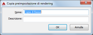

Per definire preimpostazioni personalizzate, creare una copia basata su una preimpostazione di rendering esistente. È possibile specificare un nome e una descrizione della preimpostazione copiata. La nuova preimpostazione viene visualizzata come una delle Preimpostazioni di rendering personalizzate nell'elenco Preimpostazioni di rendering della finestra Gestione preimpostazioni di rendering.
Vengono visualizzate le opzioni seguenti.
Assegnare un nome alla preimpostazione copiata. I nomi delle preimpostazioni devono essere univoci.
Aggiungere una descrizione della preimpostazione personalizzata.
Descrivere l'effetto di rendering che verrà prodotto utilizzando la preimpostazione personalizzata. Questa descrizione può essere più dettagliata del nome della preimpostazione.
Dopo aver definito la nuova preimpostazione di rendering, è possibile selezionarla dall'elenco Preimpostazioni di rendering e modificare le impostazioni di rendering che si desidera memorizzare con la preimpostazione scelta.
