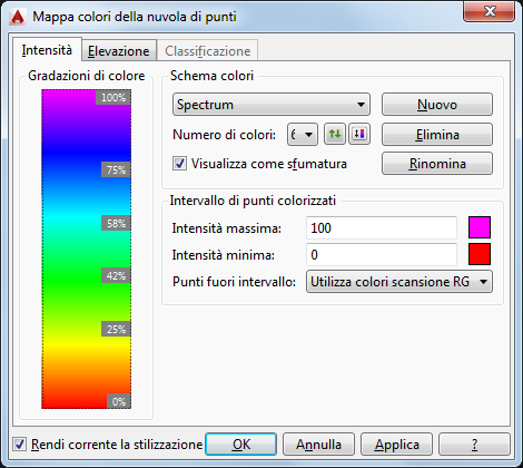

Personalizzare lo schema di colori per le stilizzazioni relative ad intensità ed elevazione
  1. Fare clic su scheda Nuvola di punti gruppo Visualizzazione Mappaggio cromatico.
  2. Nella finestra di dialogo Mappa colori della nuvola di punti, fare clic sulla scheda Intensità o Elevazione.
  3. Modificare le impostazioni dello schema di colori, i singoli colori delle gradazioni e/o l'intervallo di punti, in base alle esigenze.

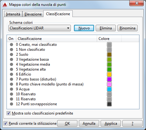

Personalizzare lo schema di colori per la stilizzazione relativa alla classificazione
  2. Nella finestra di dialogo Mappa colori della nuvola di punti, fare clic sulla scheda Classificazione.
  3. Per controllare la visualizzazione dei punti della nuvola di punti che corrispondono a ciascuna classificazione, fare clic sull'apposita icona per attivare o disattivare la visualizzazione.
  4. Per modificare il colore assegnato ad una classificazione, fare clic sulla casella colore corrispondente e selezionare un nuovo colore.
