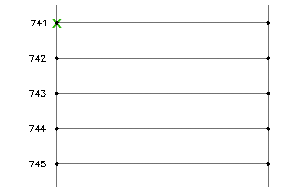

Informazioni sui diagrammi Ladder
È possibile inserire qualsiasi numero di diagrammi Ladder in un disegno. I diagrammi Ladder non possono sovrapporsi ad altri diagrammi Ladder. È possibile inserire un nuovo diagramma Ladder in qualsiasi momento.
Nel caso in cui vi siano più frammenti di diagramma Ladder nella stessa colonna verticale, è necessario allinearli a sinistra. Tali restrizioni non sussistono quando sono selezionati i riferimenti Griglia X-Y o Zona X.
