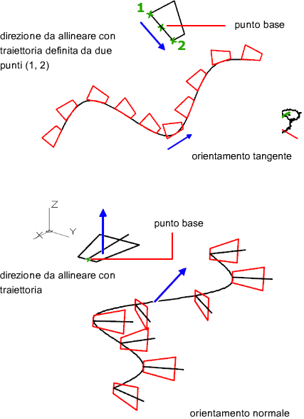

Direzione tangente
Specifica il modo in cui gli elementi disposti in serie sono allineati rispetto alla direzione iniziale della traiettoria.
2 punti
Specifica due punti che rappresentano la tangenza degli elementi disposti in serie rispetto alla traiettoria. Il vettore di due punti stabilisce la tangenza del primo elemento della serie. L'impostazione Allinea elementi controlla se gli altri elementi della serie mantengono un orientamento tangente o parallelo.
Normale
Orienta la direzione Z del primo elemento con la direzione iniziale della curva della traiettoria.

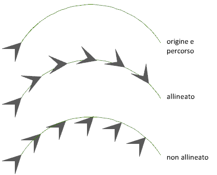

Allinea elementi
Specifica se allineare ogni elemento in modo che sia tangente alla direzione della traiettoria. L'allineamento è relativo all'orientamento del primo elemento.
