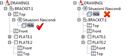

In un disegno abilitato per la struttura Mechanical, la posizione della situazione Nascondi nella struttura è importante.
Ad esempio, se si crea una situazione Nascondi tra due parti di un sottoassieme, è consigliabile memorizzare la situazione sul sottoassieme. Se si inserisce un'altra istanza del sottoassieme nel disegno, viene inserita automaticamente anche la situazione Nascondi, poiché tale situazione è parte integrante del sottoassieme. In alternativa, se si memorizza la situazione Nascondi direttamente sotto il nome del disegno (nodo principale del browser), la situazione non viene visualizzata in alcuna nuova istanza creata perché non è memorizzata sul sottoassieme.
