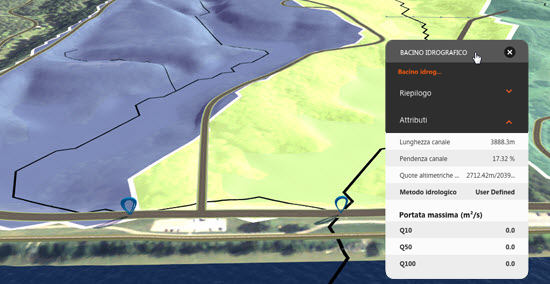

È possibile identificare e analizzare tutti i bacini idrografici che intersecano una strada di progettazione selezionata o identificare i bacini idrografici da un unico punto più basso del terreno.
- Una singola analisi può identificare più bacini idrografici. Ogni bacino idrografico è un oggetto selezionabile. Fare clic all'interno di uno di essi per visualizzare la relativa scheda delle risorse.
- Drainage Design visualizza le estensioni del bacino idrografico e le posizioni dei corsi d'acqua e contrassegna i punti in cui i corsi d'acqua attraversano le strade di progettazione con un indicatore blu a forma di fumetto.
- L'analisi utilizza la superficie del terreno esistente prima di posizionare una strada di progettazione e di creare le relative scarpate. L'analisi consente di identificare gli schemi di drenaggio esistenti prima del posizionamento e della progettazione delle strade.
