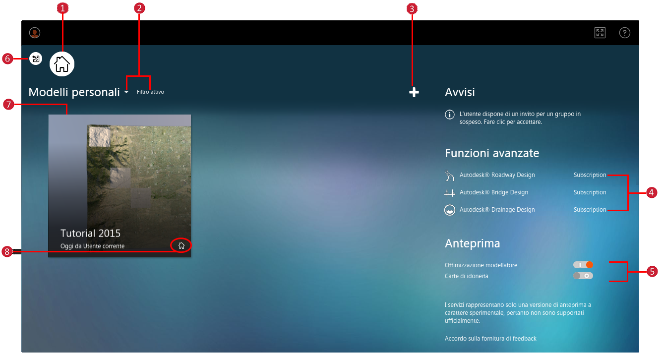

Per visualizzare la pagina iniziale di InfraWorks, aprire Autodesk InfraWorks 360. Se il programma è già in esecuzione, fare clic su Passa a pagina iniziale.
per visualizzare un menu orizzontale.
Fare clic su
per gestire l'appartenenza al gruppo.
Fare clic su

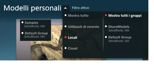

per gestire modelli e scenari in linea.

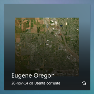

| Stato del modello | Descrizione |
| Locale
I modelli locali vengono memorizzati come file SQLite nel sistema locale o in un'unità di rete mappata. Quando vengono pubblicati in un gruppo di progetti, i modelli di tipo Locale diventano modelli di tipo Connesso. |

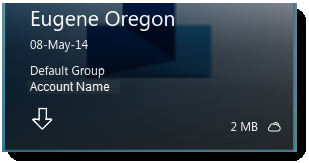

| Cloud
Modelli che non sono ancora stati scaricati da un gruppo di progettazione. Appartengono a questo tipo i modelli generati da Model Builder. Quando si scarica un modello di tipo Cloud, esso diventa un modello di tipo Locale. |

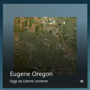

| Connesso
Modelli pubblicati in un gruppo di progettazione. Non è filtrare i valori in base ai modelli di tipo Connesso. |

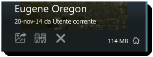

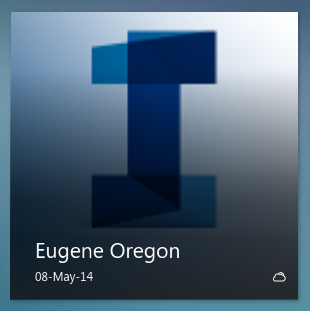

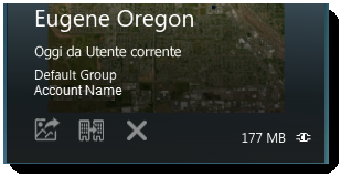

Posizionare il cursore sui tasselli del modello per visualizzare opzioni aggiuntive e informazioni
| Stato | Esempio | Passaggio del mouse |
| Cloud
| Locale
| Connesso
