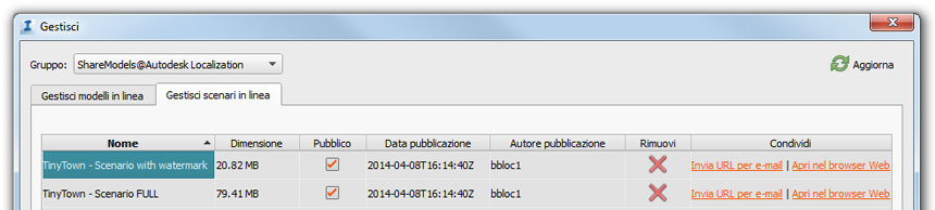

È possibile gestire scenari già pubblicati nel cloud. Ad esempio, è possibile visualizzare il nome, la dimensione e la data dell'ultima pubblicazione/sincronizzazione di ogni scenario, nonché rimuovere uno scenario dal modello condiviso, aprire uno scenario nel visualizzatore Web o inviare un invito via e-mail per la visualizzazione dello scenario mediante l'InfraWorks 360 iPad app.
Gli scenari pubblici vengono contrassegnati con un segno di spunta.

  1. Fare clic su per visualizzare un menu orizzontale.
  2. Fare clic su per aprire il pannello Gestisci, quindi fare clic sulla scheda Gestisci scenari in linea.
  3. Se si appartiene a più di un gruppo di progettazione, visualizzare quello corretto.
    • Fare clic su X per rimuovere la versione in linea di uno scenario dal relativo modello.
      Le copie locali non vengono modificate. La definizione dello scenario nel modello resta invariata.
    • Fare clic su Invia URL per e-mail per condividere uno scenario mediante un invito ad un soggetto interessato. I soggetti invitati che non sono utenti di InfraWorks 360 necessitano dell'InfraWorks 360 iPad app.
    • Fare clic su Apri nel browser Web per visualizzare lo scenario nel computer.
    • Se lo scenario è contrassegnato come pubblico, chiunque sia in possesso dell'InfraWorks 360 iPad app può visualizzarlo.
    • Nota: Non è possibile rendere pubblico uno scenario da questo pannello. Utilizzare la scheda delle risorse Editor scenari per modificare i diritti di pubblicazione.
Il pannello è un elenco statico. Se il pannello è rimasto aperto per un po' di tempo, per visualizzare le modifiche recenti fare clic su Aggiorna.
