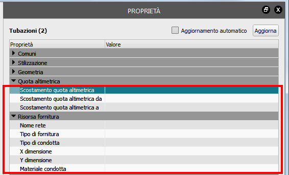

Come regolare la quota altimetrica di una tubazione mediante la tavolozza Proprietà
  1. Con l'intera tubazione selezionata, visualizzare la tavolozza Proprietà.
  2. Per posizionare una tubazione interrata, immettere un valore negativo in Scostamento quota altimetrica.
  3. Per assegnare una rete alle tubazioni, da utilizzare in un secondo momento in AutoCAD Civil 3D, immettere un valore in Nome rete, nella sezione Risorsa fornitura.
