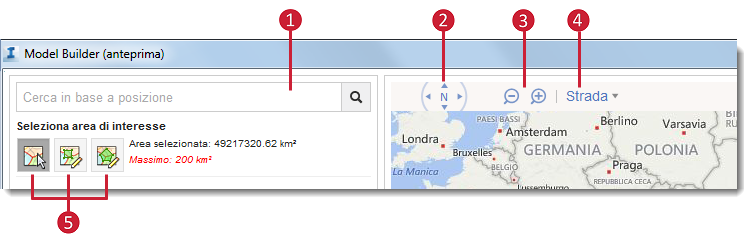

È possibile selezionare un'area di interesse in Model Builder per creare un modello di alta qualità di tale area. La navigazione in Model Builder viene eseguita in modo simile a quanto avviene nella maggior parte delle applicazioni di cartografia basate su browser.
| 1. Ricerca |
Immettere la posizione desiderata nella barra di ricerca, ad esempio "San Francisco, California" oppure "One Market St., San Francisco", per eseguire lo zoom alla località sulla Carta. È inoltre possibile immettere nella barra di ricerca coordinate di latitudine e longitudine, ad esempio "37.793369,-122.394203". |
| 2. Bussola |
Fare clic su una qualsiasi delle frecce della bussola per eseguire la panoramica verso la direzione corrispondente nella Carta.
Nota: Per ruotare la vista, selezionare la modalità di visualizzazione Visione panoramica ed eseguire lo zoom alla posizione desiderata fino a quando nella bussola non vengono visualizzate due frecce di rotazione aggiuntive
| 3. Zoom avanti/indietro |
| 4. Stile di visualizzazione della Carta |
Nota: L'impostazione di visualizzazione della Carta di Model Builder rappresenta solo un aiuto visivo per la navigazione e non incide sui modelli generati da Model Builder. Ad esempio, se è attiva la vista Strada per un'area di interesse e si crea un modello mediante Model Builder, il modello include anche le immagini aeree.
| 5. Selezione di un'area di interesse |
Nota: Model Builder supporta aree con dimensioni massime pari a 150 km2.
