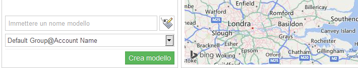

  2. Selezionare un'area di interesse nella Carta.
    Nota: Model Builder supporta aree di modello con un'area massima di 200 chilometri quadrati o un'estensione massima di 200 chilometri in latitudine o longitudine.
  3. Immettere un nome per il modello e selezionare il gruppo InfraWorks 360 per il nuovo modello.
    Nota: Se lo si desidera, fare clic su per immettere una descrizione per il modello.
  4. Fare clic su Crea modello.
