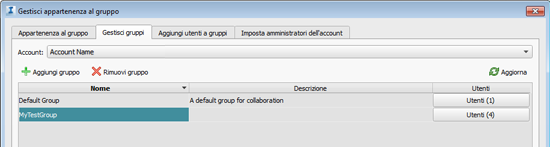

Gli amministratori dell'account InfraWorks 360 possono creare nuovi gruppi di progettazione.
per visualizzare un menu orizzontale.
per aprire Gestisci appartenenza al gruppo.
Quando si crea un account di amministratore in InfraWorks 360, viene creato un gruppo di default con l'utente corrente come amministratore.
Selezionare l'Account corretto dal menu a discesa.
. L'utente viene aggiunto ad InfraWorks 360 come amministratore di default del proprio gruppo.
Vedere Aggiunta di utenti ai gruppi di progettazione e assegnazione di ruoli.
