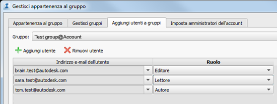

Aggiunta di utenti ad un gruppo e assegnazione di ruoli
Gli amministratori possono utilizzare la scheda Aggiungi utenti a gruppi nel pannello Gestisci appartenenza al gruppo per aggiungere membri a un gruppo di progettazione e assegnare ruoli.
  1. Nella pagina iniziale di InfraWorks, fare clic su per visualizzare un menu orizzontale.
  2. Fare clic su per aprire Gestisci appartenenza al gruppo. Passare alla scheda Aggiungi utenti a gruppi.
  3. Selezionare il Gruppo corretto dal menu a discesa.
  4. Fare clic su .
  5. Immettere il nome come indirizzo e-mail valido nel campo Indirizzo e-mail dell'utente.
  6. Assegnare un Ruolo.
    Il ruolo di default è Editore. Utilizzare il menu a discesa per modificare il Ruolo. Non è possibile assegnare il ruolo di amministratore ad un membro da questa scheda. Utilizzare Imposta amministratori dell'account.
  7. Fare clic su Chiudi per inviare un'e-mail di invito ai nuovi utenti aggiunti e un avviso alla loro pagina iniziale di InfraWorks.
    Gli utenti devono accettare l'invito per aderire al gruppo.
