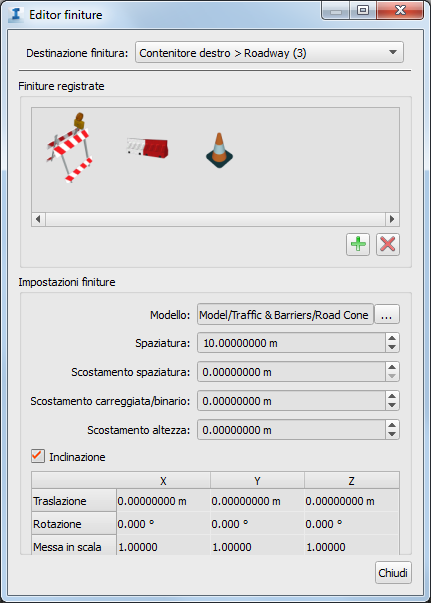

  4. Nell'editor dello stile selezionato, fare clic su .
  5. Nell'Editor Finiture, selezionare la carreggiata o il binario in cui inserire le finiture.
    Ad esempio, per uno stile di strada è possibile posizionare le finiture in diversi punti dello spartitraffico oppure nella pista ciclabile, sul cordolo, negli spazi verdi, sul marciapiede e così via.
  6. In Finiture registrate, fare clic su .
  7. Nella finestra di dialogo Seleziona stile di Modello 3D, selezionare un tipo di finitura dall'elenco.
    Ad esempio, selezionare 3D Model/Vehicles.
  8. Fare clic su un modello nell'area di anteprima, quindi fare clic su OK.
    Il modello viene visualizzato nell'area di anteprima dell'editor.
  9. Specificare un valore per le opzioni seguenti:
    • Spaziatura: specificare la distanza reale tra le diverse ricorrenze del modello 3D.
    • Scostamento spaziatura: scostamento del primo modello 3D dal punto iniziale di un binario o una carreggiata. L'impostazione consente di controllare la distanza tra elementi quali lampioni e alberi posizionati lungo un unico binario o un'unica carreggiata.
      Le opzioni Spaziatura e Offset spaziatura consentono di distribuire il modello 3D lungo il binario o la carreggiata.
    • Scostamento carreggiata/binario: se si immettono valori positivi, il modello 3D viene spostato a destra, mentre se si immettono valori negativi, il modello viene spostato a sinistra.
    • Scostamento altezza: se si immettono valori positivi, il modello 3D viene alzato, mentre se si immettono valori negativi, il modello viene abbassato. L'impostazione viene applicata dopo lo scostamento dalla carreggiata o dal binario.
      Le opzioni Scostamento carreggiata/binario e Scostamento altezza consentono di regolare il posizionamento del modello in base alle coordinate del binario o della carreggiata.
    • Inclinazione: consente di inserire finiture che si adattano automaticamente alle diverse pendenze della strada o del terreno, in base alla curvatura della strada.
    • Traslazione: sposta il modello 3D lungo i relativi assi X, Y e Z. Immettere un numero positivo o negativo per gli assi X, Y e Z. Ad esempio, per spostare il modello a destra immettere un valore X positivo.
    • Rotazione: esegue l'orbita del modello 3D lungo i relativi assi X, Y e Z.
    • Messa in scala: ingrandisce o riduce le dimensioni del modello 3D lungo gli assi X, Y e Z.
      Le opzioni Traslazione, Messa in scalae Rotazione consentono di convertire il modello 3D nel relativo sistema di coordinate locali. I valori utilizzati per tali opzioni vengono applicati anche alle impostazioni di conversione per lo stile di modello 3D.
