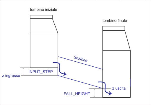

Modello di dati delle acque di scarico: collettore fra due pozzetti. Dal punto di vista fisico, il collettore è rappresentato da una condotta che si estende fra gli impianti dei pozzetti.

FALL_HEIGHT
Numero
Altezza di caduta d'acqua presso il punto finale del collettore, misurata in metri.

INPUT_STEP
Numero
Differenza fra la quota altimetrica rispetto al livello del suolo e la quota altimetrica di ingresso del pozzetto iniziale, misurata in metri.
INPUT_Z
Numero
Altezza sopra il livello del mare del punto di ingresso del collettore, misurata in metri.
