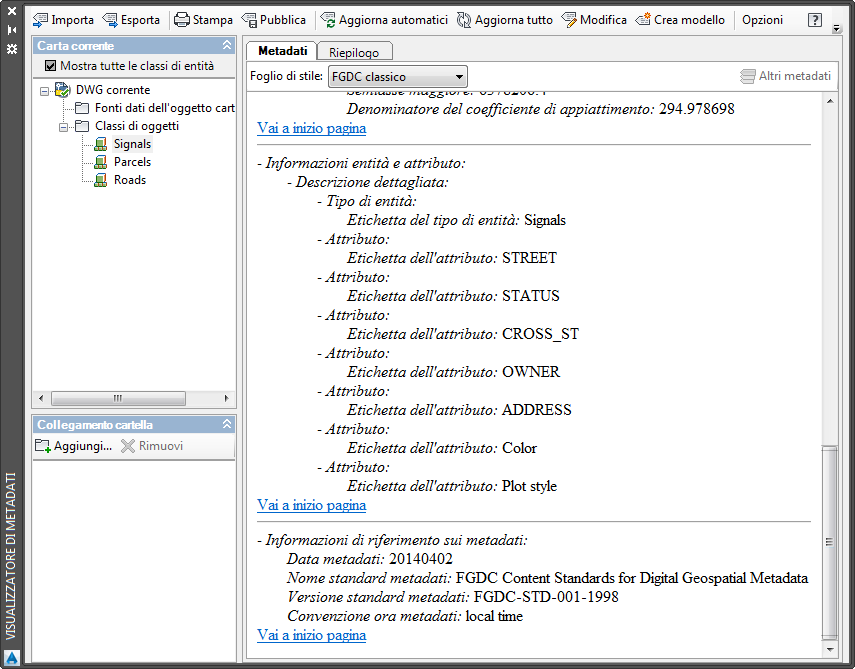

Come visualizzare i metadati
  1. Se il file ObjectClass.dwg creato in precedenza non è già aperto, aprirlo. Fare clic su ApriCarta.
  2. Fare clic sulla scheda Area di lavoro del riquadro Attività.
  3. Espandere l'elemento Classi di oggetti.
  4. Fare clic con il pulsante destro del mouse su una classe di oggetti , quindi su Visualizza metadati.
  5. Nel Visualizzatore di metadati, scorrere verso il basso per visualizzare i vari campi e dati.
    I metadati delle Carte classificate vengono generati automaticamente.
