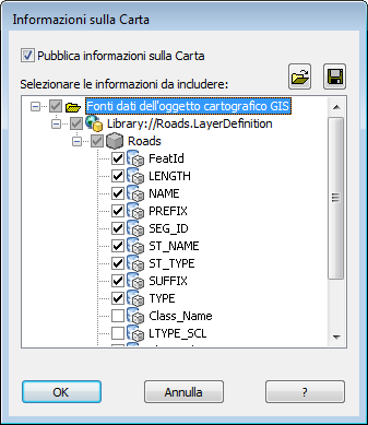

(MAPDWFOPTIONS)
È possibile includere ed escludere informazioni a qualsiasi livello.
Notare che quando si seleziona Roads, vengono automaticamente selezionati tutti gli elementi sotto di esso.
L'operazione di pubblicazione in DWF utilizza il file XML.
