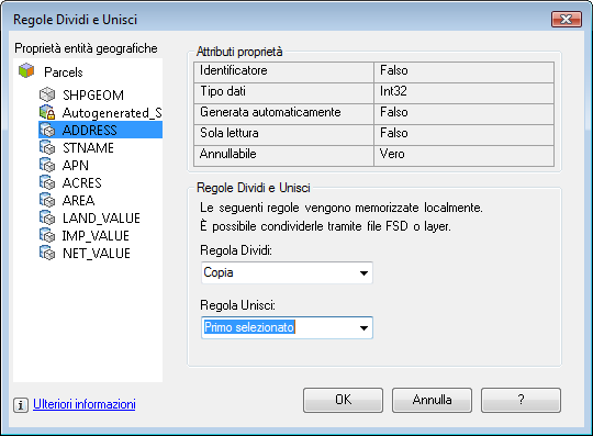

  1. La Tabella dati dovrebbe essere rimasta aperta dall'ultimo esercizio. In caso contrario, nel riquadro Attività, passare a Gestione visualizzazioni. Selezionare il layer Parcels e fare clic su Tabella.
  2. Nella tabella dati, fare clic su Opzioni (nella parte inferiore della finestra) e selezionare Imposta regole Dividi e Unisci.
    Impostare le regole per l'assegnazione delle proprietà dopo un'operazione di divisione o unione.
    Tutte le proprietà dell'entità geografica Parcels sono elencate a sinistra in Proprietà classe di entità geografiche. Due proprietà (Geom e FeatID) vengono generate dall'archivio dati e pertanto non consentono l'impostazione delle regole. Per visualizzare le regole applicate nell'archivio dati per la relativa creazione è necessario selezionarle.
  3. Nella finestra di dialogo Regole Dividi e Unisci, fare clic sulla proprietà ADDRESS.
  4. Per Regola Dividi, specificare Vuota.
    Se si divide la particella, è necessario specificare il numero di indirizzo per ogni nuova particella creata.
  5. Per Regola Unisci, specificare Primo selezionato.
    Se si uniscono più particelle in un'unica particella, la nuova particella utilizzerà il numero di indirizzo della prima particella selezionata per l'unione.
  6. Specificare le regole per altre proprietà, utilizzando la tabella riportata di seguito come guida.
