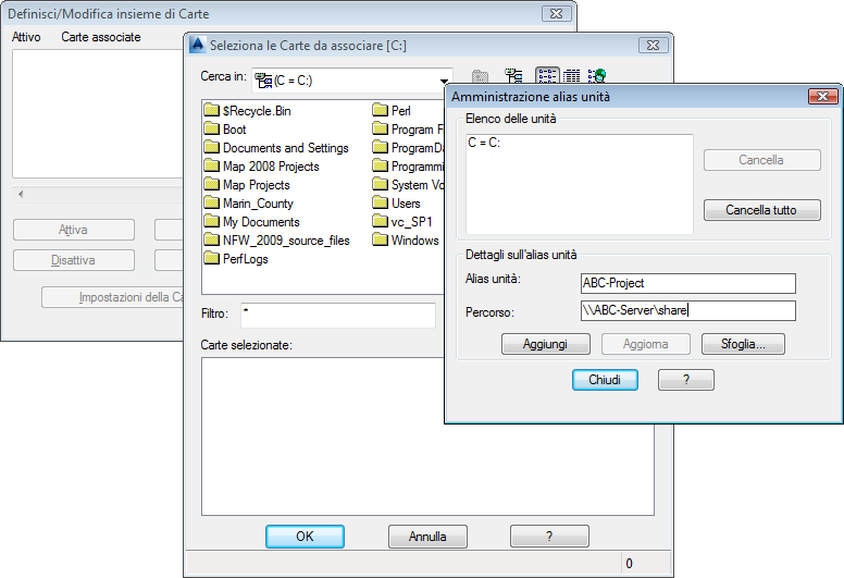

  4. Nella finestra di dialogo Seleziona le Carte da associare, fare clic su (Crea/modifica alias).
  5. Nella finestra di dialogo Amministrazione alias unità, digitare un nome per l'alias.
    Il nome deve essere composto soltanto da caratteri alfanumerici, inclusi il trattino ed il carattere di sottolineatura. Inoltre, non deve contenere né spazi né due punti e deve iniziare con un carattere. Ad esempio, è possibile assegnare all'alias il nome TutorialData.
  6. Specificare un percorso per il nuovo alias.
    Nella finestra di dialogo Amministrazione alias unità, specificare un nome per l'alias e l'effettivo percorso correlato.
    In questo esempio, utilizzare il percorso della cartella in cui si sono copiati i file dell'esercitazione.
  7. Fare clic su Aggiungi, quindi su Chiudi.
  8. Fare clic su OK nelle altre due finestre di dialogo.
