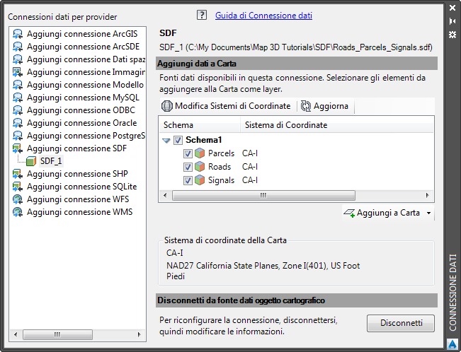

  3. Nella finestra Connessione dati, effettuare le operazioni seguenti:
    • Sotto Connessioni dati per provider, selezionare Aggiungi connessione SDF.
    • Per File di origine, fare clic sull'icona del file accanto al campo.
    • Spostarsi sul file SDF creato in Esercizio 1: Esportazione di classi di oggetti in SDF.
    • Selezionare il file e fare clic su Apri.
    • Fare clic su Connetti.
      Specificare il file al quale connettersi.
    • In Aggiungi dati a Carta, selezionare tutte e tre le classi di entità geografiche elencate.
      Selezionare le classi di entità geografiche e aggiungerle alla Carta.
    • Fare clic su Aggiungi a Carta.
