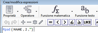

Come creare un'espressione di testo
Se ad esempio si completa il lato destro di una stringa di testo con tre asterischi, la sintassi dell'espressione sarà simile alla seguente:
Per le espressioni di testo, la proprietà è tra parentesi, seguita dagli eventuali argomenti tra virgolette singole.
Quando si converte una stringa di testo con maiuscole e minuscole in una con sole minuscole, la sintassi dell'espressione sarà simile alla seguente:
Lower (PRODUCT_NAME)
