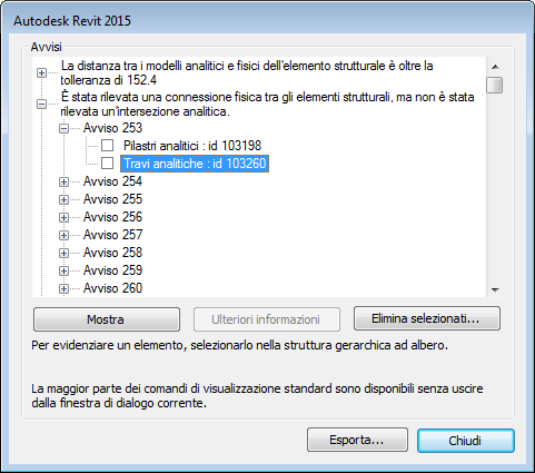

Verifica dell'omogeneità tra il modello analitico e il modello fisico
È possibile verificare l'omogeneità tra il modello analitico e il modello fisico in base alle tolleranze previste.
  1. Fare clic sulla scheda Analizzagruppo Strumenti modello analitico Verifica omogeneità.
  2. Fare clic su OK quando viene richiesta la conferma sull'utilizzo dei criteri di verifica per la valutazione del modello impostati nella finestra di dialogo Impostazioni strutturali.
  3. Leggere gli avvisi e apportare le modifiche necessarie al progetto.
    Avviso di esempio: elemento analitico senza i parametri di struttura
    Vista dell'elemento analitico senza i parametri di struttura
