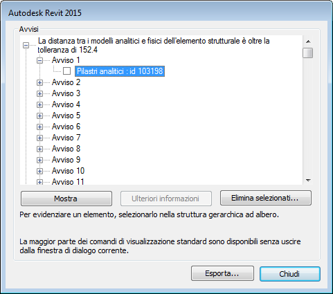

    Avviso relativo ad un elemento non supportato
    Visualizzazione dell'elemento non supportato

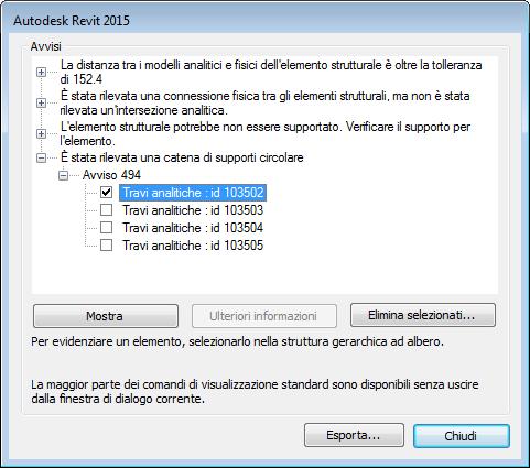

    Avviso relativo ad una catena di supporti circolare
    Visualizzazione di una catena di supporti circolare
