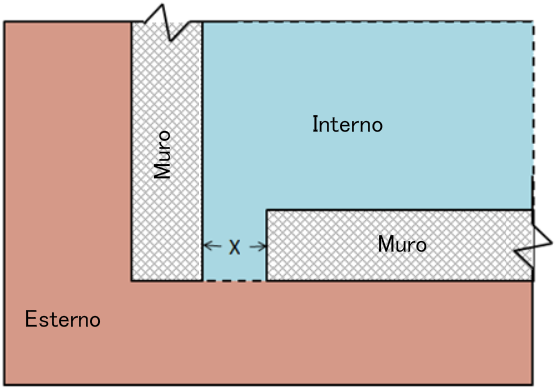

Si tratta del parametro principale che incide su precisione e tempi di elaborazione del modello di analisi energetica. In pratica definisce la distanza minima tra gli elementi di Revit che deve essere ignorata durante l'identificazione di vani del modello. A causa del funzionamento dell'algoritmo, la distanza massima tra gli elementi di Revit che può essere ignorata per l'identificazione di vani del modello di analisi energetica è pari al valore di Risoluzione vano analitico moltiplicato per due. Il concetto può essere illustrato come indicato di seguito:
Vista di pianta di due muri di delimitazione di un vano interno con uno spazio tra loro di X dimensioni
Quando Risoluzione vano analitico = 1' 6":
Valore minimo = 6"
Valore massimo = 10'
