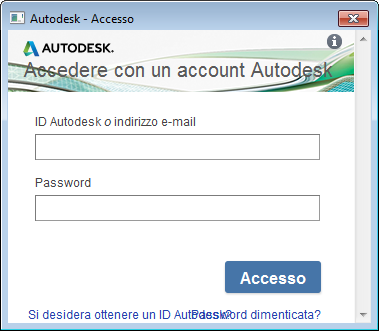

Accedere ad Autodesk 360.
Per utilizzare la funzionalità, è necessario accedere ad Autodesk 360. Fare clic su Accedi Accedi ad Autodesk 360, quindi immettere l'ID e la password Autodesk.

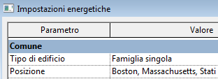

Fare clic sulla scheda Analizzagruppo Analisi energetica Impostazioni energetiche. Nella finestra di dialogo Impostazioni energetiche:
  • In Tipo di edificio, controllare il tipo di occupazione assegnato all'edificio e, se necessario, modificarlo.
  • In Posizione, controllare la posizione geografica specificata per il progetto e, se necessario, modificarla.
