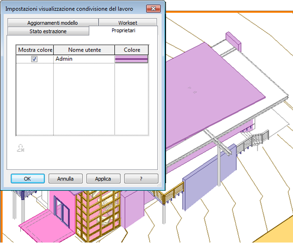

È possibile contraddistinguere visivamente i membri del team in possesso di elementi in un progetto condiviso.
Come contraddistinguere visivamente i proprietari degli elementi
 Proprietari.
 Proprietari. Nel modello i proprietari vengono identificati visivamente in base al colore.
Come assegnare un colore ai proprietari di elementi
 Impostazioni visualizzazione condivisione del lavoro.
Impostazioni visualizzazione condivisione del lavoro. Il colore specificato per ciascun proprietario viene visualizzato nel modello.
Per rimuovere un utente, selezionarne il nome e fare clic su  (Rimuovi utente). È possibile rimuovere solo gli utenti che non sono titolari di elementi o workset.
