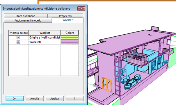

È possibile differenziare visivamente i workset in un progetto con condivisione del lavoro.
Come distinguere visivamente i workset
  Workset.
Workset. Nel modello i workset vengono identificati visivamente in base al colore.
Come assegnare un colore al workset
 Impostazioni visualizzazione condivisione del lavoro.
Impostazioni visualizzazione condivisione del lavoro. Il colore specificato per ciascun workset viene visualizzato nel modello.
