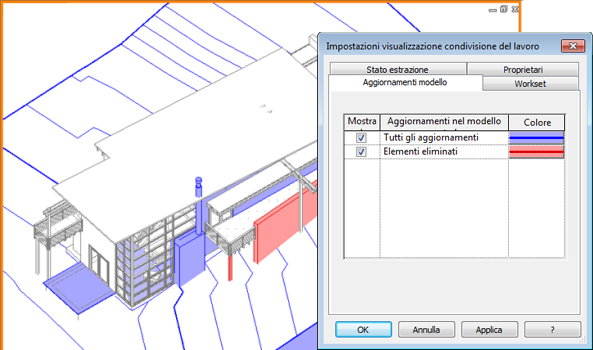

È possibile distinguere visivamente gli elementi di un modello condiviso che sono stati aggiornati o eliminati nel modello centrale.
Come distinguere visivamente gli elementi aggiornati
  Aggiornamenti modello.
Aggiornamenti modello. Gli elementi aggiornati vengono visualizzati nel modello.
Come assegnare un colore agli elementi aggiornati
  Impostazioni visualizzazione condivisione del lavoro.
Impostazioni visualizzazione condivisione del lavoro. Il colore specificato per gli aggiornamenti o gli elementi eliminati viene visualizzato nel modello.
