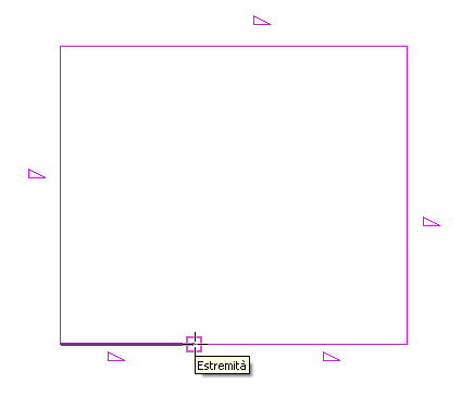

  5. Fare clic sulla scheda Modifica | Crea perimetro tettogruppo Modifica (Freccia di inclinazione), quindi disegnare una freccia di inclinazione che va da un'estremità del segmento dell'abbaino fino al relativo punto medio.
    Posizionamento corretto del cursore per le frecce di inclinazione
