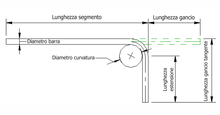

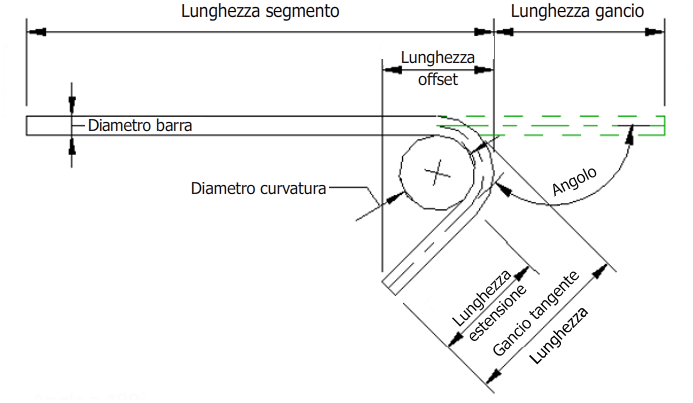

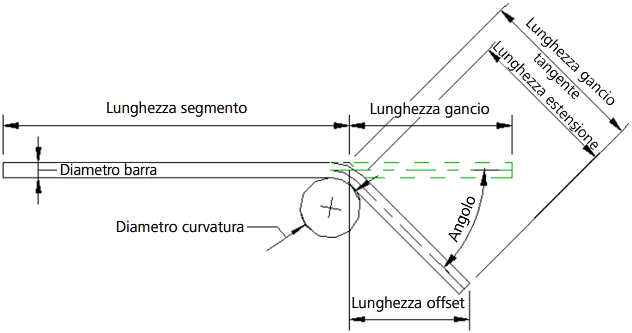

È possibile definire parametri di lunghezza dei ganci per diversi tipi di armatura nella finestra di dialogo Lunghezza ganci dell'armatura.
Per accedere alla finestra di dialogo, fare clic sul pulsante Modifica accanto alla proprietà del tipo di armatura relativa alla lunghezza dei ganci. I diagrammi di tali parametri sono disponibili nelle immagini sotto la tabella riportata di seguito.
| Nome | Descrizione |
| Tipo di gancio dell'armatura | Elenco precompilato di ganci di armatura validi per il tipo di armatura. Se la casella di controllo è selezionata, indica che il tipo di gancio è visibile nei parametri dell'armatura Gancio all'inizio o Gancio alla fine. |
| Calcolo automatico | Deselezionare questa casella di controllo per non eseguire il calcolo automatico della lunghezza del gancio e dell'offset. |
| Lunghezza gancio | Visualizza la lunghezza del tipo di gancio. |
| Lunghezza tangente | Visualizza la lunghezza tangente del tipo di gancio. |
| Lunghezza offset | Visualizza la lunghezza dell'offset del tipo di gancio. Questo parametro viene utilizzato principalmente per gli abachi. |
Nelle immagini seguenti vengono illustrati i parametri che definiscono un gancio dell'armatura.
