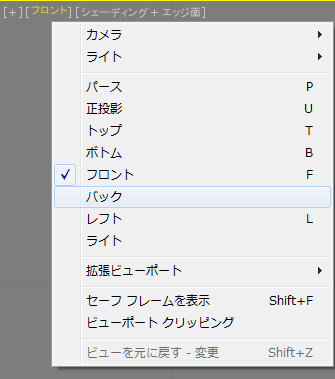

  1. +W を押すか ([ビューポート最大化切り替え](Maximize Viewport Toggle))をクリックして、4 ビューポート レイアウトに切り替えます。フロント ビューポートをアクティブにし、POV (Point-Of-View、視点)ビューポート ラベル メニューをクリックして[バック](Back)を選択し、もう一度 +W を押します。

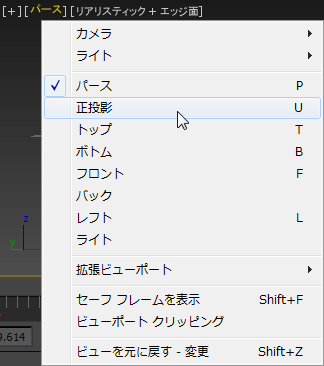

  2. POV (Point-Of-View、視点)ビューポート メニューをクリックし、ビューのタイプを正投影に切り替えます。
    この後のいくつかの手順でビューをズーム、オービット、回転する必要がありますが、パース ビューではモデルのビューがクリップされます。この目的では、正投影ビューを使用した方が簡単に操作できます。
