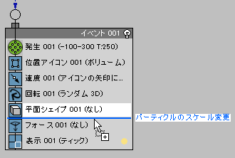

  3. Shape Facing オペレータをコンテナからドラッグし、Shape オペレータの上にドロップして、Shape オペレータを Shape Facing オペレータに置き換えます。
    オペレータを他の 2 つのオペレータの間にドラッグして追加する場合に表示される青い線とは異なり、オペレータを置き換える線は赤で表示されます。

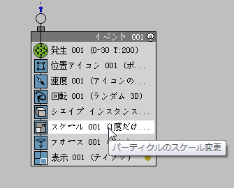

  1. Scale オペレータをコンテナから Event 01 にドラッグし、Shape Facing オペレータと Force オペレータの間にドロップします。
  2. Scale オペレータをクリックしてハイライト表示します。
  3. Scale のパラメータで、[タイプ](Type)ドロップダウン リストから[連続した相対値](Relative Successive)を選択します。
  4. [均一な比率](Constrain Proportions)がオンになっていることを確認し、[スケール係数](Scale Factor) [X %] の値を 100.2 に変更します。
    [均一な比率](Constrain Proportions)がオンになっているので、[Y %]と[Z %]の係数も 100.2 に更新されます。
    パーティクルがを大きくする係数は、高くする必要はありません。各フレームで 0.2 パーセントずつでも、すぐに大きくなっていきます。
  5. パーティクル ビューを非表示にして(6)、タイム スライダをドラッグします。
    パーティクルは、上昇するにつれて大きくなっていきます。

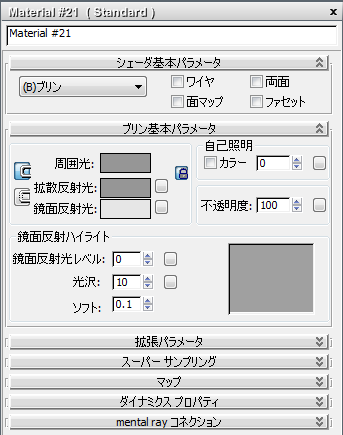

  1. メイン ツールバーの ([マテリアル エディタ](Material Editor))ボタンをクリックして、スレート マテリアル エディタを表示します。
    ヒント: スレート マテリアル エディタを初めて使用する場合は、すべてのパネルが見やすくなるようにサイズを大きくする必要があるかもしれません。
  2. 左側の[マテリアル/マップ ブラウザ](Material/Map Browser)パネルで、[マテリアル](Material) [標準](Standard) [標準](Standard)を選択し、標準マテリアルのエントリをアクティブ ビューにドラッグします。
  3. アクティブ ビューで標準ノードをダブルクリックして、右側のパラメータ エディタ パネルに標準のノードのパラメータが表示されるようにします。

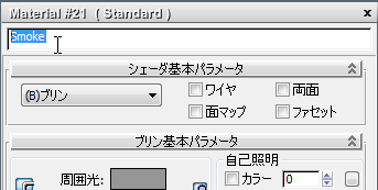

  4. 新しいマテリアルに Smoke と名前を付けます。

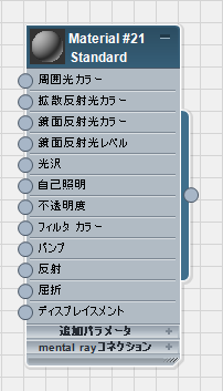

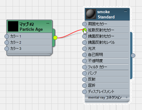

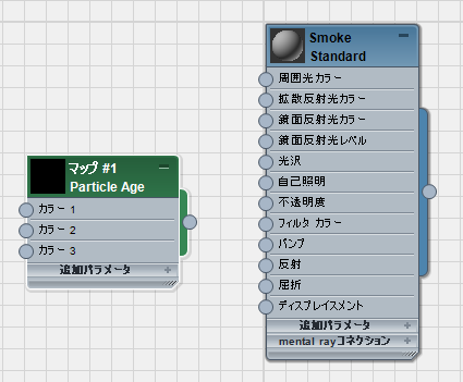

  5. [マテリアル/マップ ブラウザ](Material/Map Browser)パネルで、[マップ](Map) [標準](Standard) [パーティクル エージ](Particle Age)を選択し、[パーティクル エージ](Particle Age)エントリをアクティブ ビューにドラッグします。
  6. アクティブ ビューで、パーティクル エージ マップの出力を標準マテリアルの[拡散反射光カラー](Diffuse Color)の入力にワイヤリングします。
  7. パーティクル エージ マップ ノードをダブルクリックして、パラメータを表示します。

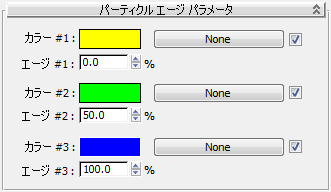

    パーティクル エージ マップでは、3 つのカラーを指定します。既定で[カラー #1](Color #1)はパーティクルが発生するとき(0 パーセント)のカラー、[カラー #2](Color #2)はパーティクルが寿命の中間に来たとき(50 パーセント)のカラー、[カラー #3](Color #3)はパーティクルが消滅するとき(100 パーセント)のカラーです。寿命は変更できますが、このチュートリアルでは変更しません。
  8. [カラー #1](Color #1)を黄色、[カラー #2](Color #2)を緑、[カラー #3](Color #3)を青に変更します。
    正確な値を設定する必要はありません。これはパーティクル エージの効果をテストするための任意のカラーに過ぎません。意図どおりにパーティクル エージが動作したら、カラーをよりリアルなパターンに変更します。
  9. [マテリアル/マップ ブラウザ](Material/Map Browser)パネルで、[サンプル スロット](Sample Slots)グループが表示されるまでスクロールします。Smoke マテリアル ノード(右側)の出力ソケットからドラッグし、未使用のサンプル スロットにドロップします。[インスタンス (コピー)](Instance/Copy)ダイアログ ボックスで、[インスタンス](Instance)を選択して[OK]をクリックします。

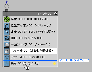

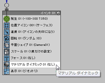

  2. Material Dynamic オペレータをコンテナからドラッグし、Event 01 の Force オペレータと Display オペレータの間のドラッグします。
  3. Material Dynamic オペレータをクリックしてハイライト表示します。
  4. Material Dynamic パラメータで[マテリアルの割り当て](Assign Material)ボタンをクリックします。
    3ds Max によってモーダル バージョンのマテリアル/マップ ブラウザが開きます。
  5. [サンプル スロット](Sample Slots)グループで Smoke マテリアルをダブルクリックします。

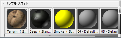

  7. Camera01 ビューポートをアクティブにし、 ([最後のフレームに進む](Go To End))をクリックし、 ([レンダリング プロダクション](Render Production))をクリックします。
    注: パーティクル エージの効果はビューポートに表示されません、そのため、このマップを使用する場合、結果を見るにはレンダリングする必要があります。
    パーティクルのカラーはまだ均一な黄色(発生)です。
    その理由は、パーティクルに寿命が定義されていないからです。Birth オペレータは、パーティクルの作成をコントロールしますが、パーティクルの消滅はコントロールしません。
